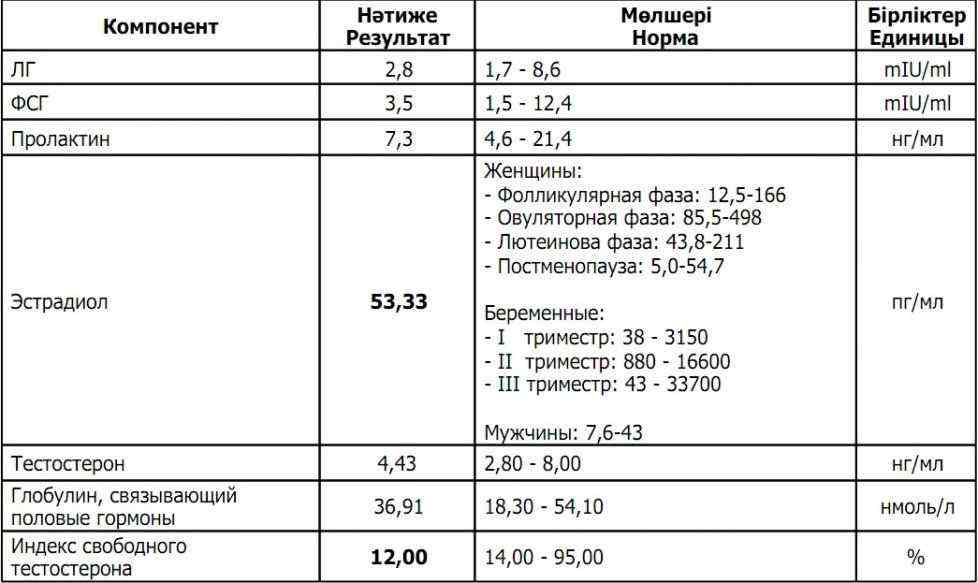

Всем привет, я тут решил на курс сесть и анализы сдал, что подскажите ? Я вот вижу что эстро немного завышено, но я думаю это не столь важно ?

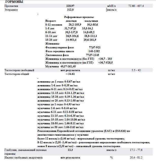

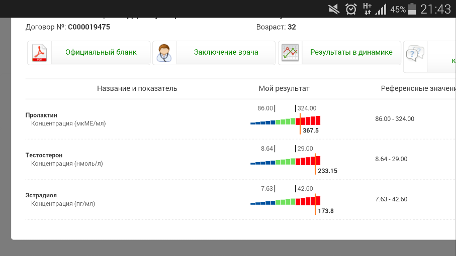

Результаты анализов - начало курса 28 сентября, анализ сдан 7 октября...
курс - Паркер проп (по моему это вторая партия с момента поступления в продажу) по сто через день + 50 метан ежедневно... прошу корректировки... водой не залило ещё... но добавил где то полтора - 2 кг.. Эстро много... анастрозол добавлять?

Анастру неделю по тапке (1мг) в день+неделю ч/д, далее сдаешь анализы повторно.
Спасибо! Удивляет что они свободный тест не смогли определить... говорят на основании полученных результатов невозможно определить свободный :) Я говорю а куда он делся? пошел покурить? :))))
маловато теста то, сколько лет? е2 на курсе собьешь

неделю по тапке в день, пересдаешь-корректируем.
